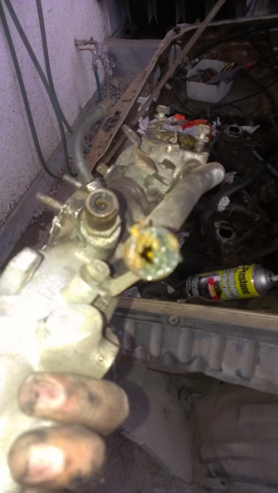

Tommy1b Posted October 8, 2014 Share Posted October 8, 2014 Hola primero espero que entiendas español sino bueno lo mismo que yo hago cuando se me complica un poco el ingles "google traductor". Bueno asumiendo que ya revisaste el radiador, las mangueras y juntas , solo quedaría todas las conexiones de refrigeración que van al motor . En mi caso que es motor Ea81 el motor comenzaba a calentar porque no circulaba el agua , y hasta malogro mi radiador , se me inflaban las mangueras, así que saque la bomba de agua y el sistema de admisión. Como veras en la foto el sistema nunca había recibido mantenimiento y las cañerías que lleva de manera adicional , un tubo largo al costado del termostato estaba picada , luego lleva una segunda cañería al lado derecho que se conecta con el sistema de aire acondicionado también estaba picada , y adicionalmente te sugiero revisar el empaque de la bomba de agua. Así como sus mangueras y juntas . Esto de la refrigeración es un clásico , te recomiendo hacer todo el sistema de una vez y no por pedazos ya que a la larga perder aumentar , limpiar y reemplazar partes y refrigerante, se volverá un martirio. Un sólo dolor y luego te olvidas de problemas en el sistema de refrigeración por lo menos 1 año mínimo . !!! Saludos ojalá te sirva de algo la Info . Link to comment Share on other sites More sharing options...
